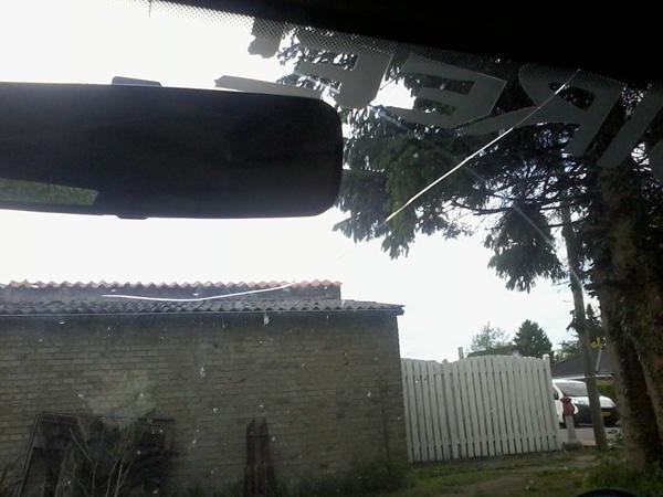

da jeg kom ud til min bil opdagede jeg
EN STOR REVNE I MIN FORUDE..
man kan ikke mærke den fra nogen af siderne, men det er vel fordi der er en slags folie på bilruder ikk?
nåmen spørgsmål!:
- kan man/ nogen reparere sådan en? :s
hvis ja; hva koster det så ca.?
hvis nej; hva koster det så at få skiftet forrude på en pug 106 '97?
håber i kan hjælpe! (FUCK DET ER NEDERN!)

du ville under alle omstændigheder ikke kunne syne bilen før den bliver udskiftet

MEN ulempen ved det er at den stadig vil reflektere lyset når du køre om aftenen og så har du sådan set ikke gjort noget godt for din og andres sikkerhed i trafikken! Udover du kan få din bil synet...
Stortset alle der kan lave et stenslag og nu snakker jeg ikke om alle mekanikere der selv tror de kan, men dem der faktisk lever af det og er udannet til det!
De kan med det værktøj de bruger til at lave et stenslag med, godt reperere en revne men det er svært at tage penge nok for det egentlig burde det koste et sted mellem et stenslag og en ny forrude men det vil folk jo ikke give når resultatet ikke bliver perfekt, som det tit kan blive med at almindeligt stenslag ( hvis man ved hvad man laver )
Så jo det kan godt lade sig gøre har da også gjort det et par gange men slet ikke resultatet værd.
Men gå nu ug og kigge på den Peugeot og tage de fint kiggende øjne på og se efter små stenslag ( små hvide prikker ) og ridser fra dine viskere
Du vil med garanti bliver overrasket over hvor meget klarere det er at kigge ud af en helt ny rude så jeg vil mene det er en god investering hvis du vil beholde bilen ved næste syn.
Og ja prisen ligger mellem 2000 og 2500,-

Men vi bruger et sæt fra Cobra tools og det virker men som aNONYMOUS siger forsvinder det aldrig 100% men hvis man ikke vidste at det var der ville man aldrig lægge mærke til det heller ikke en synsmand

Men ja mange busser har jo enorme forruder og kan sjældent skiftes uden en lille kran, så det bliver tit strukket til næste syn

Personligt ville jeg dog hellere skifte ruden end at reppe den da det ikke er skide kostbart mer

men revnen kan ikke repareres så det ikke er synligt og det kan forhindre den i at blive størrer
men den ville ikke kunne synes med den revne
jeg ville personligt selv skifte ruden da det ikke er så dyrt igen.
og der er op til flere værksteder der laver rep af revner og stenslag her i vestjylland.
Thansen sælger et sæt til rep af stenslag som også kan bruges til revner og det virker ligeså godt som et prof set vi brugte begge sæt på 2 hovedforløb hvilket jeg næsten lige har gennemført.

PRNDS har fat i den lange ende, så lad være med at spilde flere tusinde kroner på rep sæt når en fagmand skifter ruden på stedet for 2500 kroner, på de allerfleste biler.

- hvad koster det at "stoppe revnen med at brede sig"... tror ikk jeg vil beholde den efter syn, men der er stadig et godt stykke tid til... (har kørt 185xxx, bagbro gået+ småfejl)
