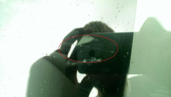

Jeg har netop haft min bil til syn, hvor den desværre ikke gik igennem. Der var ikke noget at komme efter på selve bilen, men synsmanden vælger så at dumpe den på forruden.
Årsagen er at der tilsyneladende har siddet en lille småsten på viskeren, eller måske har tidligere ejer kørt med nedslidte viskere, som nu har gjort at der er kommet en meget lille ridse i forruden. Man kan ikke se den med det blotte øje, men kigger man godt efter kan den altså godt ses. - Ridsen går fra bunden af ruden og i en bue op til siden af ruden. Samme retning som vinduesviskeren, hvilken bekræfter mig i at det er en nedslidt visker eller en småsten eller whatever som har siddet på den.
Synsmanden vælger at dumpe bilen på baggrunden af at der ikke må være en ridse, som ikke dækkes, på mere end 3 mm i diameter.

  • #1   13. sep 2015 Han har retten på sin side, hvis ridsen/stenslaget er større end Xmm i et givent område. Men det er relevant med et billede af din ridse
  • #2   13. sep 2015 I område A - (synsfeltet) kan mindre skader som eksempelvis mattering eller ridser, der har indflydelse på om genstande der ses gennem ruden ændrer sig, ligeledes betyde at bilruden bliver afvist til syn, og dermed kræver et omsyn.
    Så få den skiftet og kom videre
  • #3   13. sep 2015 Billede af forruden ?

  • #5   13. sep 2015 Der har siddet en sten og så er ridsen nærmest en halv meter lang.
    Prøv en glarmester om han vil polere den og garantere for at den kan godkendes.
  • #6   13. sep 2015 Du må hellere bare få den skiftet at gå i små sko er en vurderingssag fra den ene synsmand til den anden

    #11   13. sep 2015 Først og fremmest, tak for jeres svar. smiley
    Ridsen er ikke bred nok til at ting som ses igennem ridsen ændrer sig. På ingen måde. Jeg er heller ikke selv hindret i at se klart ud igennem forruden... På ingen måde. smiley
    Jeg har forsøgt at tage et billede af ridsen, men det er virkelig svært på grund af at den er virkelig svær og se, og man ser den IKKE med det "blotte øje".
    Når det er sagt så har jeg dog et billede, som jeg tog tidligere idag. Jeg har tørret regnen væk fra ruden med en tør klud inden at jeg tog billedet.
  • #12   13. sep 2015 Brian vis første synsmand har dumpet bilen på lovlig vis følge reglerne på området så er det jo bare synsmand nr 2 der ikke gør sit job korrekt og tjekke fejlrapporter fra det syn den er dumpet til
    Fejl og sjusk kan opstå men det er jo ikke det man skal basere det på
  • #15   13. sep 2015 Jeg havde et stenslag på størrelse med hullet i en en-krone, men når det er zone A så gives der bare ikke ved dørene. Sådan er reglerne, og den ridse du har ser rimelig seriøs ud. Man accepterer intet i Zone A.

    Det er meget svært for mig at vise på et billede hvor lille ridsen er, da den ikke ville kunne ses, jeg tror derfor at billedet snyder lidt og viser ridsen tydligere end den i virkeligheden er. - I dokumentet fra trafikstyrelsen (som én linker til) står der følgende:
    "Stenslag og revner, der er repareret, så de reparerede områder fremtræder stort set usynlige, anses ikke som fejl." - Med den lille linje synes jeg desværre at man lader det være op til enkelte synsmand at vurdere om revnen skal godkendes eller ikke godkendes. Specielt udtrykket "stort set" er meget LIDT definertbart. Så igen, fedt med klare regler på området... Eller...
    Jeg vil køre til en anden synsvirksomhed imorgen med henblik på at få den omsynet på trods af ridsen. Går den ikke, er der desværre nok ingen vej udenom, da jeg også selv har på fornemmelsen at en klagesag desværre nok ikke er den rette vej frem.. Der skal en ny forrude i.

    Jeg har nu vagt at indgive en klage til trafikstyrelsen. Så nu ser vi hvad de siger. Jeg fik synsmanden til at tage nogle billeder som han mener dokumentere at ridsen ikke er lovlig. Det tog ham 10 min at tage nogle ordentlige billeder af ridsen! Det fortæller lidt om hvor svært den er at se, og at der skal det rette lys på den for at den fremstår synlig! Det er totalt til grin!
    Jeg nævnte for ham at da han da bare kunne have lavet en "Betinget godkendt" på bilen, men der påstod idio... at det var der ikke noget der hed længere. Det var enten godkendt eller IKKE godkendt...
