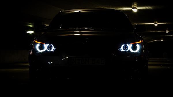

  • #19   17. okt 2015 Dyhring : Om det er US light i Danmark eller USA er da totalt ligegyldigt, hvis det er "pænt" derovre er det også pænt her. Om det er standard eller ej.
    Jeg syntes US light er pænt til en grænse, når folk begynder med deres 60-80 % så er det på grænsen, men bare halv styrke syntes jeg er skidefedt....
    God aften.

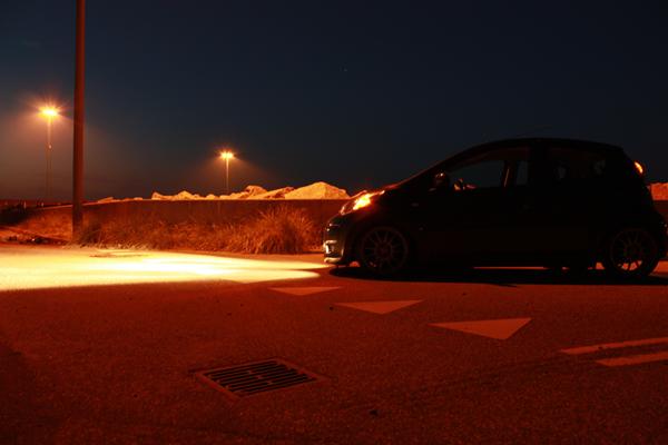

  • #20   17. okt 2015 Ja, jeg vil give dig ret i, at den Bimmer ser rå ud. Det gør den da. Men når man laver US light på eks. en C1, hvor blinklyset med fuld blæs fungere som pos. lys, sammen med det org. pos. lys som derfor næsten ikke kan blive set, så ser da fuldstændig fjollet ud!
    Det har jo ikke en skid at gøre med om det er pænt eller ej derovre, det er standard, bilerne bliver leveret med det om køberne vil det eller ej.
    Lige som vores biler skal have pos. lys herhjemme, det tror jeg ikke de tænker videre over.
    Indtil videre må den bimmer du lige har lagt et billede af da det nok pæneste gennemførte US light jeg til dato har set.

  • #24   17. okt 2015 #19 Det ser ud som om BMW'en er en E60'er.
    Og så er det ekstra lys faktisk tilladt. Det er det bare ikke på din microbil!
