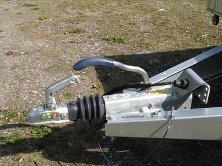

  • #9   24. mar 2018 Og #5 har helt ret i det med bremserne smiley du ser nemt at der er bremser på traileren ved at der er en håndbremse og at koblingen kan presses ind mod traileren (se det sorte gummi værk) som her:
