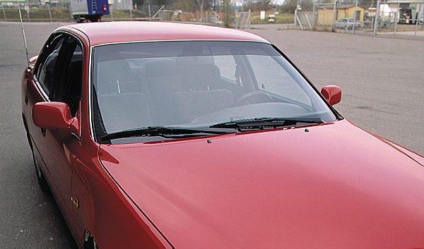

Hey alle. Er det lovligt at sætte solfilm i toppen af sin forrude som på billedet?

Solblænde skal kunne klappes op/justeres.

Det har altid været som Striben Ribe siger.

Jeg har bare fået andet fortalt af en politimand dengang, men er jo ikke sikkert han ved hvad der er rigtigt

Loven omkring solfilm i forruden er mindst 25 år gammel. Så ved ikke hvornår du har hørt noget fra den betjent.?

3) Forrude og forreste sideruder i motordrevet køretøj ma° ikke være forsynet med solfilter i form af pa°sprøjtede eller pa°klæbede film, der helt eller delvis dækker ruden.
Bestemmelsen gælder dog ikke forrude ved det indvendige førerspejl i et omra°- de fra rudea°bningens øverste kant og højst 0,10 m ned og i en bredde, der ikke overstiger det indvendige førerspejls bredde med mere end 20 mm i hver side.

Reglerne er at det ikke er tilladt at forsyne forrude og forreste sideruder med påsprøjtet eller påklæbet film.
For øvrige ruder gælder, at man skal kunne se gennem ruderne, selv om de har påsprøjtet eller påklæbet film.
