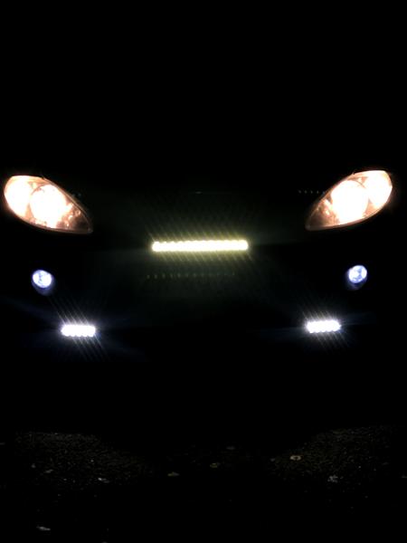

Hej. Jeg har et Seat Leon og har monteret disse “arbejdslys” på den. Det er på den gode side af 4000 lumen. Jeg er i tvivl om det der lovligt da jeg har prøvet at finde frem til det på nettet og herinde men det virker lidt som en blandet landhandel for mig?? De er sat til således de kan tændes på en seperat kontakt uanset hvordan tænding eller andet lys på bilen er stillet. Hvordan er det lige lovgivningen er med det?
og find detail forskrifter for motorkøretøjer.
og find punkt med arbejdslyst/lygter
der stå hvad du må have på bilen

Se færdselsstyrelsens regler herom.

Og kan du ikke holde fingrene fra kontakten under kørsel håber jeg du bliver knaldet for det ??
Arbejdslys burde være ulovligt på fronten af køretøjet....
dog skal de monteres parvis, i symmetri.
men du må maks have 4 tændt af gangen.
og her er der ændret i reglen, at man ikke længere skal have en seperat kontakt så man kan slukke for ekstra fjernlys
men stadig kun 4 tændt afgangen.
også må deres samlet lysstyrke ikke overstige et eller andet
som du kan finder på fstyr.dk

Vejledning om syn af køretøjer 6.02 og
Færdselsloven §33

Men derfor må du stadig ikke have dem tændt under kørsel på vejene
