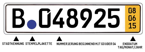

  • #19   27. jan 2020 Nu koldt vand i blodet tak. Jeg hentede i september måned sidste år min BMW i tyskland, kørte den til danmark, kørte den til og fra syn, og endda på arbejde - alt sammen på de såkaldte ''kurzzeitkennzeichen''. Tyske midlertidige nummerplader, hvor forsikring og det hele står i mit navn. De er gyldige i 5 dage, og det er forsikret und alles. Jeg snakkede også med told og skat ved grænsen, og NEJ det var ikke et problem at køre rundt i dk med dem.
    Til TS, det du gør, er at du kontakter sælger, så får du ham til at lave nogle kurzzeitkennzeichen plader til dig. Det koster 100 euro, og han skal bruge dit pas/kørekort og din addresse. Det henter han for dig, også smider du bare 100 euro oven i prisen. Husk at fortælle skat at du henter en bil i tyskland. Også gør dig selv den tjeneste, at tage kontanter med. Tyskerne er langt bag ud, hvad angår net bank osv.
  • #20   27. jan 2020 Her kan i se de såkaldte kurzzeitkennzeichen plader. De er lovlige i dk. Ellers må i selv fortælle told og skat ved grænsen at de er forkerte på den :))
