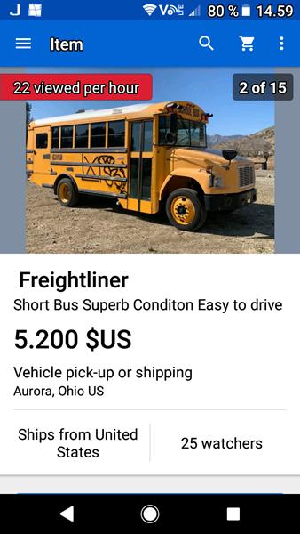

  • #4   26. feb 2020 Er det sådan en du vil lave om til food truck

  • #10   26. feb 2020 Det er ikk de store af busserne der skal laves om det er de mellem størrelse så den skal nok kunne komme rundt
