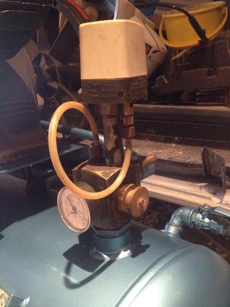

  • #1   14. jul 2014 Hvis du tager toppen af pressostaten (den på billedet) så sider der en lille gevindstykke med en møtrik på, det er en 10mm møtrik, hvis du spænder den køre den højere op i tryk, løsner du stopper den ved lavere tryk.
  • #2   14. jul 2014 mange tak... lyder som om du ved hvad du snakker om smiley så har lige et spørgsmål mere.. kan man stille på hvornår den skal starte med at lave tryk igen for sys den starter meget sent hele nede ved omkring 3 bar... eller er det meget normalt ??
  • #3   14. jul 2014 Det kan du også stille ja, på de fleste pressostater sider der en lille skrue ved siden af den 10mm, det er til at stille starttrykket med... med uret så starter den hurtigere. det er lidt forskelligt hvor den sider, men oftest sider den lige der ved siden af, og der er også oftest noget rød låseblæk på den.
  • #4   14. jul 2014 super takker mange gange smiley
