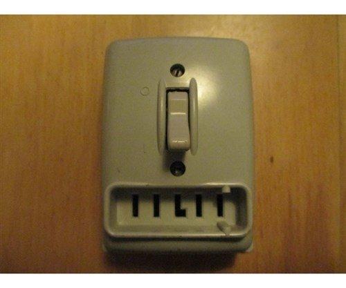

Jeg har bjerget en laaaaaaaaaaaaaaaaaang forlængerledning - men - der er jo et bredt / fladt i begge ender af forlængerledingen (naturligvis et han og et hunstil). Er der noget i vejen for, at jeg beder en elektrikker om at sætte sådan et hunstik på i den ene ende??

Du skal have et 3F+0+J i Harald Skrald, men teoretisk set må du ikke selv koble det op.
