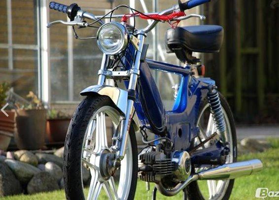

Jeg prøver at kigge til min hane. Og om svømmeren åbner korrekt. Tændrør er tørt og sort Hvis jeg kigger til den efter en køre tur. Her er.puchen
