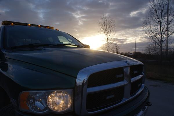

Mine forlygter som jeg har på bilen nu er blevet matte indvendigt, da der er eftermonteret W5W pos, lys pære i, som er gået i overgang.
Så jeg har bestilt to nye OEM forlygter idag. Men, når de kommer hjem er der ikke pos. lys i, da det jo er amerikaner lygter.
Så jeg tænkte, at lave US light i, altså hvor blinklyset lyset kontant orange undtagen når man blinker. Er det go eller helt no go i synshallen? Der findes jo ikke pos. lys fra fabrikken på en amerikaner?
Ville da være sjovest ikke at skulle bore hul til noget klamp i mine nye lygter smiley

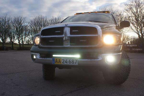

  • #30   8. feb 2015 Skal man kunne se pos. lyset fra siden af bilen? Kan sagtens smide et par små LED hvide sidemarkering foran, men så bliver det ved siden af LED broen, for der er plads uden at skulle skrue dem på et eller andet åndssvagt sted foran? smiley

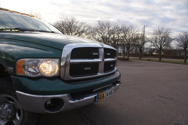

  • #41   8. feb 2015 Ja, og som du kan se, så kan lyset ikke ses fra begge pære som er boret ind i lygten? 40 grader indad er jo ind mod center af bilen? smiley
  • #42   8. feb 2015 Hvis du selv ha,r lavet det så er det jo dit problem, da det ikke er lovligt. Men fra fabrikken af så lave de det jo netop som man kan se det.
  • #43   8. feb 2015 Læs nu lige hvad jeg skriver. Jeg har ikke boret de pære ind i lygterne, og det er den blevet synet med uden anmærkninger. Men kan ikke få OEM Dodge RAM lygter med pos. lys pære i, hvilket er derfor en eller anden klovn har boret huller i lygterne - hvilket er derfor jeg nu er nødt til at få et par nye OEM (altså originale forlygter).
