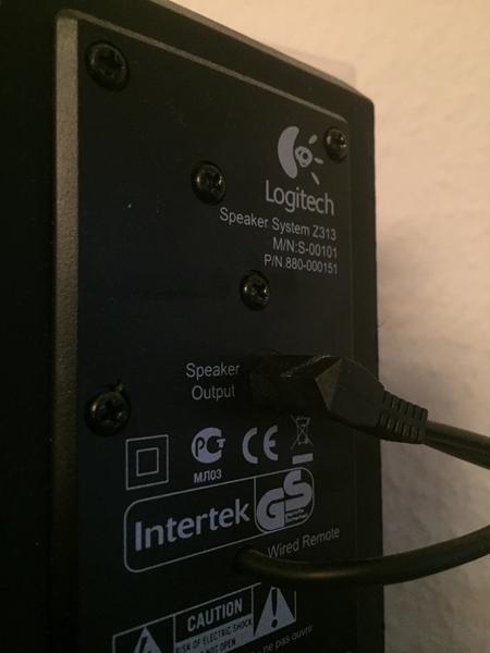

Hejsa bg. Har lige købt et nyt tv til soveværelset, men den har ingen jackstik udgang til mit anlæg i soveværelset, hvad gør jeg??
Det eneste fjernsynet har er noget der hedder digital optical output... Så mit spørgsmål er hvordan jeg får koblet anlægget til tv'et, når den nu ikke har en jackstik udgang??
Håber der er en der kan hjælpe mig.
Mvh. Chris W.

Anlægget er et logitech med Jackstik.

https://www.av-cables.dk/optisk-converter/digital-converter-til-analog-phono.html

Er du sikker på at dit TV ikke har AUX udgang?
Kender du model nummeret på dit LG TV?

https://www.av-cables.dk/optisk-adapter/optisk-adaptor-miniplug-hun-til-toslink-han.html
Følger: 4 Følgere: 5 Biler: 2 Emner: 7 Svar: 368
Ellers kan dette klare den - hvis det er en analog jack

det kabel og den scart adapter jeg har sendt et billede af.
Eller en D/A converter.
Slut:-)
De der "phono til minijack hun" er da fine. Men eftersom phonostikkene på fjernsynet er en indgang og ikke en udgang, så bliver det spild af penge

Morten F. Kan du se, der står component IN. Det er til noget der kommer IND i fjernsynet. Trådstarter skal have lyd UD af fjernsynet.
