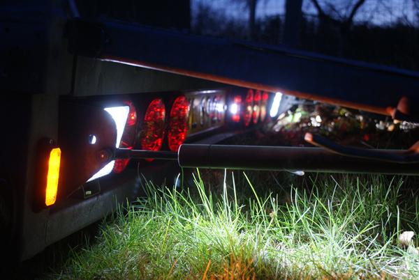

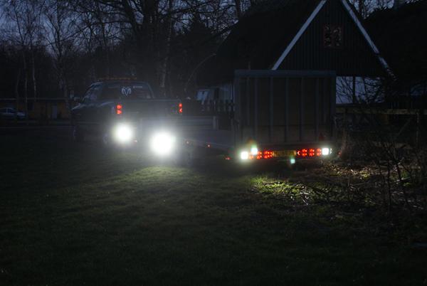

  • #7   22. dec 2015 Jeg havde både LED Blink og LED baklys kørt ind over mit 7 polet stik smiley
    Det er jo så nemt, at så er det kun ens egen bil der kører med traileren smiley
    Jeg havde bare sløjfet at lyset på traileren var todelt og lavede det til en enkelt, så var der plads nok i stikket. smiley

    Det var dengang der var halogenlamper over det hele. jeg lavede min op med LED over det hele, som holder 50.000 lystimer mere, og er multivolt, så de sprænger ikke sikringer. Derfor kørte jeg det hele på to større ledninger i det 7 polede, frem for 3 mindre ledninger.
    Det gjorde at jeg havde to stik til overs, et til LED blink nede bagerst og et til LED baklys. Det var nemmere for mig at have det som 7 polet hvis jeg skulle bruge traileren på en anden bil en dag (da 13 polet kun lige var kommet på markedet der).
    Man kunne åbne ledningsboksen på trækket oppe foran, og afmontere de to ledninger i systemet til blink og baklys, og så kunne alle igen kører med den smiley
    Men sådan er vi nok forskellige smiley
