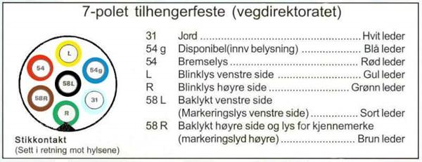

Har fået en opgave af kæresten at montere baklys på hendes hestetrailer og så er spørgsmålet er kommer der signal i et 7 polet stik til det på en normal bil eller skal man bare stjæle strøm.fra bremse lygter og.montere en kontakt i traileren

Den skal du have monteret ved baglygten, til baklys

Den ekstra pind er pos. 2 også kaldet 54g
At bruge bremselyset, giver slet ikke mening ??

Byg skidtet om til 13 pol. 7 pol dr ut and out
