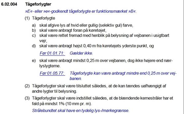

25 til tåge lygter og 50 til forlygter og 10cm til tandstang..

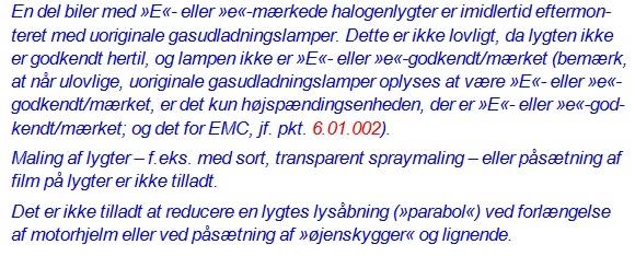

Henrik J. Self er bilen ikke i forsvarlig stand når den blev kaldt til syn, ifølge politiet. Men at bilen er sænket og med øjenskygge skader vidst ikke nogen

Man må jo som alm. menneske forholde sig til at da der blev monteret nye hjul at de overholdt grænsen på +/- 5%
nov 2007
Følger: 61 Følgere: 58 Biler: 7 Emner: 32 Svar: 604
Du må så ikke bruge dem som tågelygter.

Det jo ikke en påbudt lygte

Er de sat på bilen så skal de også virke.

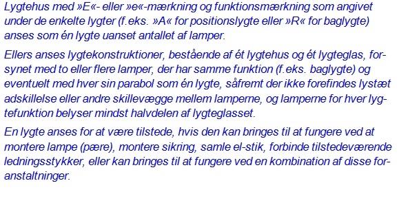

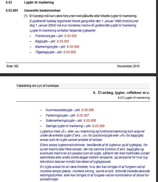

Er selv synsmand
Hvis ledningerne er klipper lad os sige 10 cm er de jo ikke til at samle=ikke tilstede

Da alle synlige lygter skulle virke?
Men kan da være dett er ændret
nov 2007
Tågelyslygter skal derved ikke være e/E mærkede
