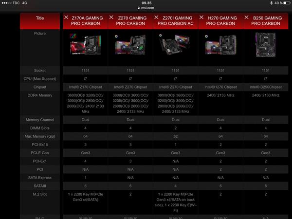

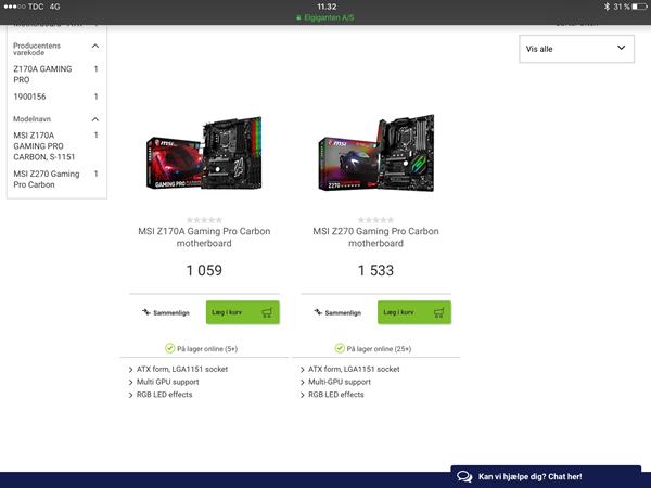

Ang. Core I5, 6600K / 7600k, er der meget lille prisforskel, sådan som jeg studeret mig frem til,
http://www.edbpriser.dk/processor/core-i5-i5-7600k-38-ghz-intel-boxed-id-15109840.aspx
http://www.edbpriser.dk/processor/core-i5-i5-6600k-35-ghz-intel-boxed-id-11128056.aspx
Dit bundkort (linket) vil ikke understøtte en 7 gen. af CPU.
Se mit link her;
https://www.msi.com/Motherboard/Z170A-GAMING-PRO-CARBON.html#hero-overview
feb 2006
Følger: 27 Følgere: 103 Biler: 3 Emner: 350 Svar: 1.181
https://www.msi.com/Motherboard/Z270-GAMING-PRO-CARBON.html#productFeature-section

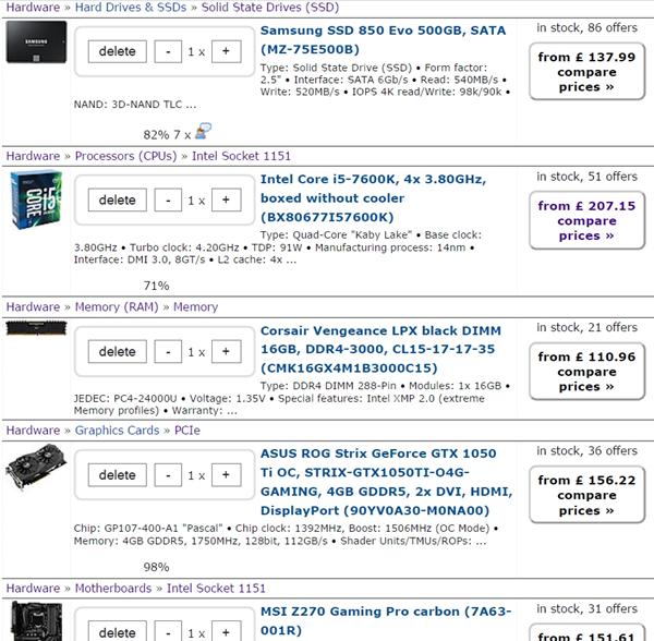

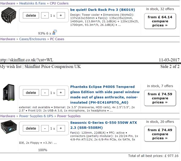

Så er listen (næsten) komplet,
Jeg har vedhæftet 2 fotos af hardware, i må gerne lige melde tilbage,
evt komme med (saglig) kritik.
Bugdet er nået, og hvis der skal købe noget andet, så skal jeg nedgradere en af de andre hardware,
Hvad synes i?
Lad mig høre fra jer.

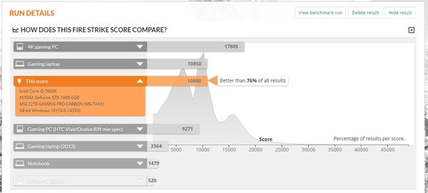

DU siger at du har 600fps, det lyder rigtig godt, men hvorfor benchmarker du ikke? Hvad er du bange for? jeg kunne aldrig finde på at købe en brugte pc-dele, det er som en kvinde uden bryster, du ved ikke om det helt kommer til at spille.
BENCHMARK TEST! Er du bange for at din gamer brænder sammen pga. de brugte dele?
