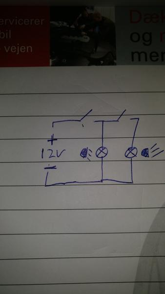

man skal vide hvilken kontakter der bruges for og lave diagram. da der er forskel på tilslutning.
evt skal der brugs relæer til den lille simpel styring.
men kan i ikke bruger de/den kontakt scooteren er født med eller er det fjerne.

Men vi tænkte på at finde sådan en 3-vejs "topgun" kontakt til at styre det hele.
mar 2010
Følger: 21 Følgere: 21 Biler: 1 Emner: 59 Svar: 93

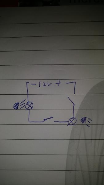

1 til at aktivere lyset og 1 til at vælge imellem kort og langt lys
komme helt and på keres kontakter, hvordan de fungere
har i kontakter
og hvis hvordan funger de,
så er det lettet og forklar / lave diagram over kredsløbet
er det forholsvis nemt,
for den ene skal have 12v+ på det ene ben
det andet ben går til nærlys+ til den anden kontakt og forsyner dennmed spænding,
og udgang på den kontakt går til fjernlyset,
på den måde slukker man både nær og fjernlys med første kontakt
