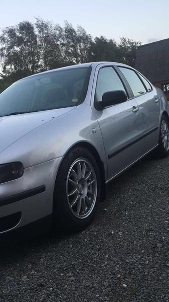

Hej. Mein seat toledo fra 2003 har det problem at venstre dør er utæt. Men tror det er oppe ved den gummiliste som sider ved vinduet. Da der ved kraftig regn kommer så meget vand i dører at det skvulper i dører. Har ikke kunne finde nogle nye gummilister på nettet til den. Så vil hører om man kan få de gamle til at holde tætte igen, eller nogen der har prøvet det samme og ved hvor man kan købe nye.

  • #1   20. sep 2018 det lyder som om dine drænhuller i døren/dørene er tætte.... som jeg læser det..
    de lister er jo ikke "vandtætte" .. hvis det er dem der sidder udvendigt..
  • #2   20. sep 2018 det plejer at være skrabe listen som bliver dårlig. Ud til seat eller vw og få en ny. Der efter skal du have renset dræn hullerne for textyl, blade mm.
