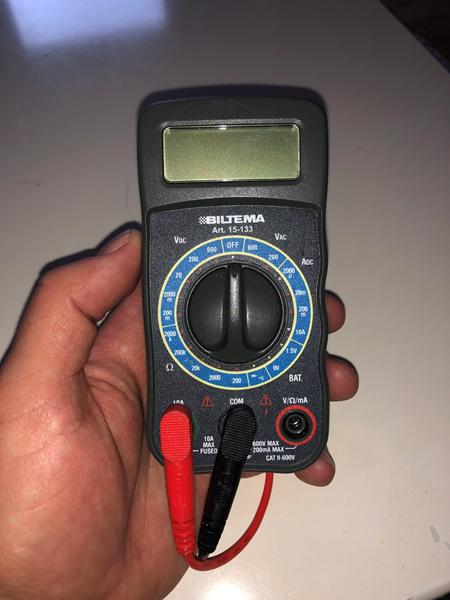

Hej alle.
Som i et af mine tidligere indlæg, skal jeg have sat mit multimeter til mit batteri, og finde “strømtyven” med tricket at fjerne sikringer en efter en.
Men når jeg sætter det som vist på billedet, og selvfølgelig drejer den om på 10A, så viser den bare 0.00.
Sætter den ene målestang på - polen, og den anden målestang på - kablet.
Gør jeg noget forkert?
(Ps sikringerne er ikke sprunget)

  • #1   12. mar 2021 flyt den røde ledning i midten..
  • #2   12. mar 2021 Den sorte ledning flyttes til COM
    Den røde ledning flyttes til 10 Amp.
    Så er resten af det du gør rigtigt
    Minus kablet skal naturligvis afmonteres

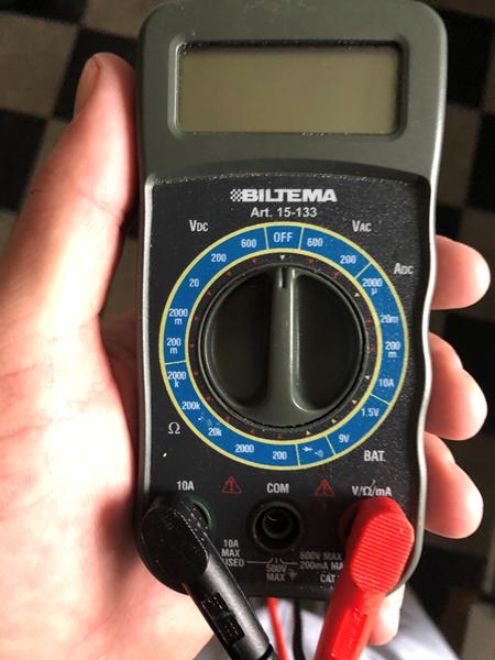

  • #3   12. mar 2021 Så har jeg gjort det helt forkert.
    Ja, har fjernet kablet smiley
    Så det er sådan her?
  • #4   12. mar 2021 Yeps
  • #5   12. mar 2021 Super.

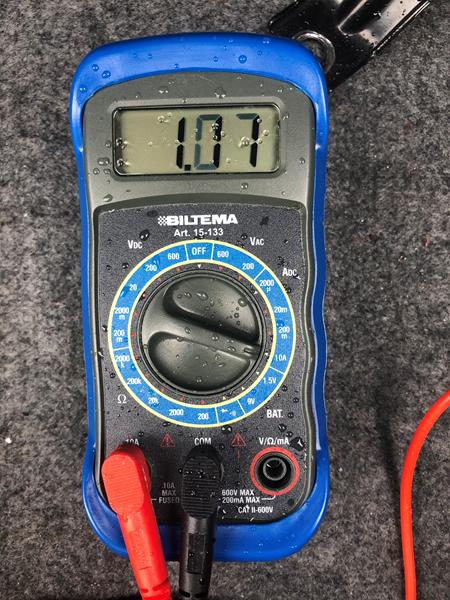

  • #10   13. mar 2021 1,3 ampere eller milliampe?
    Din fejl er med højst sandsynlighed ikke noget der kører over en sikring, det er det typisk ikke med mindre folk har købt nogen kineser udstyr eller radio.
    Mit gratis gæt er generator.
  • #11   13. mar 2021 Den er fuldstændig som fra fabrikken.
    Dog har den fået installeret 2 originale sub under forsæderne.
    Den har haft det i mange år uden problemer.
    Mhs til ampere, står den på det som er vist på billedet
    Nu siger du generator:
    Kan den stå og æde batteriet da?
    For kan lade batteriet helt op, og 3 dage efter er det tomt uden at køre i bilen.

  • #14   13. mar 2021 Fine videoer.
    Men det er jo samme fremgangsmåde jeg har lavet. Dog uden det store resultat.
    Har jo stadig 1 ampere i forbrug.
    Og det er uden noget som helst er tændt.
