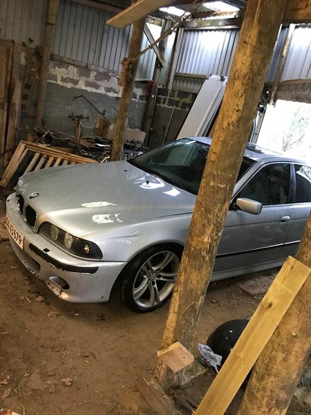

Min bmw døde her til morgen
Den kørte 100% som den altid gør ud a landevejen men pludselig døde den bare, alt lys virker på den men den vil ikke starte igen, den reager slet ikke på jeg drejer nøglen, den vil ikke dreje stater rundt.
Kan det være krumtaps sensoren ?
