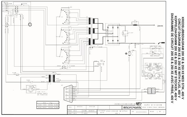

Hej, har mig en gammel Migatronic automig 200 XE, som pludselig er holdt op med at fungere.
Når jeg trykker på håndtaget kommer der gas, men ingen tråd. Har testet motor for sig, samt relæ og begge fungerer. Ydermere har jeg forsøgt at købe nyt print, men dette har heller ikke hjulpet.
Nogen der har prøvet lignende eller har nogle ideer?
Det skal siges at trykker jeg relæet ind manuelt, samtidig med håndtaget, så kører trådfremføringen. Har været ved at måle med multimeter og her undrer det mig også at der er spænding på begge sider af relæet??
Håber nogen kan hjælpe:)

  • #2   25. nov 2023 Hvis du kører 400V, har du så alle faser?
    Ved ikke om dette diagram kan hjælpe dig?

    #4   25. nov 2023 Den får alle 3 faser. Har benyttet mig af kredsløbsdiagram fra Migatronic til at fejlsøge.
