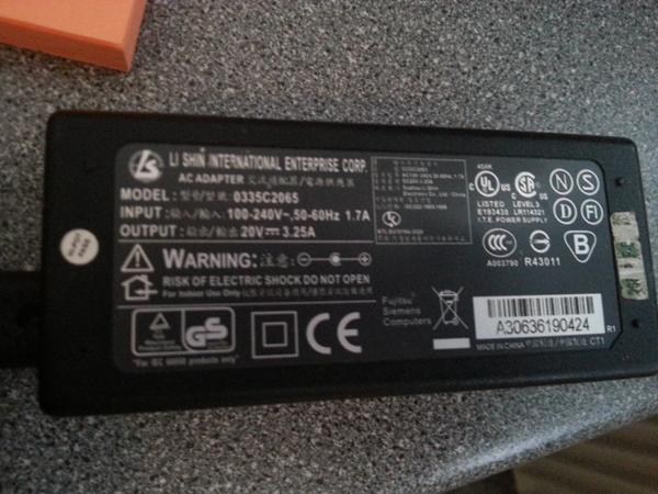

angående model nr, så står der N53S
Og nej der er ingen garanti på den

Det er blot en universal lader, som du selv har.
Den passer slet ikke til bærbaren.
Som Carsten L Skriver, udskift den asap.

Det er en af disse 2 ladere du skal bruge alt efter om det er en Quad Core eller Dual Core.
Udgang :
19 V DC, 6.3 A, 120 W ((Quad Core)) / 4.74 A , 90 W ((Dual Core))
Indgang :
100 -240 V AC, 50/60 Hz universal
Der står helt sikket under bærbaren hvor meget strøm den skal bruge.
