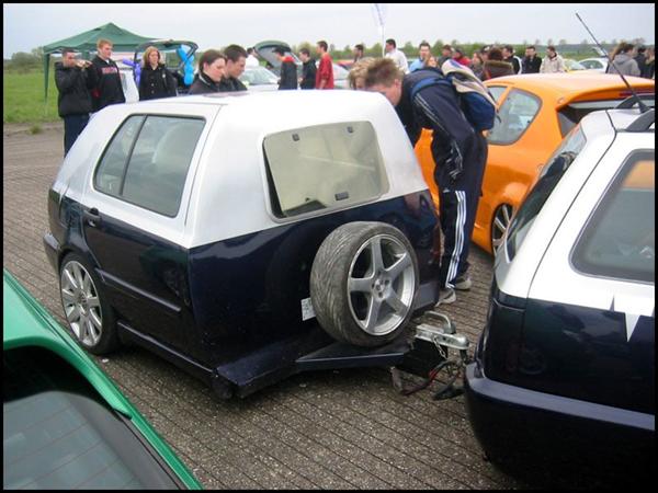

    Men - lav den da på en trailer... Logisk set, ville jeg ikke mene, der er noget til vejen for projektet....
    Du starter med at pille alt af traileren, pånær aksler og bundramme. Så sætter du nye sider på (bilsider). Sørger for at hjulene kan monteres på den originale aksel.. At traileren er permanent overdækket i form af tag, er der vel ingen der får ondt i røven af...
    De eneste problemer, jeg lige kan se du vil løbe ind i er:
    * hvis den bliver for tung ud fra den oprindelige traileres MAX lasteevne
    * at du sætter sæder i den, så den opfordrer til personbefordring.

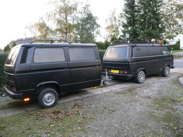

  • #2   8. apr 2014 Hey det er ingen problem. Du må bare ikke ændre på trailerens originale bundramme og så skal du selvfølgelig holde dig indenfor den tilladte vægt af den pågældende trailer.
    Har selv bygget den sorte og er ejer af den røde. Send PM hvis der er yderligere spørgsmål... Mvh Uffe
