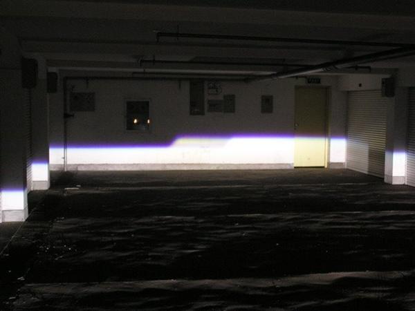

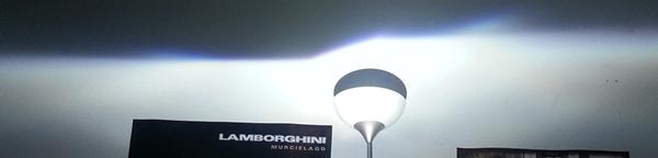

  • #14   12. nov 2014 Det er så modbevist.. Men nok om det.. Når tiden kommer får du det at se smiley
    Kan godt lide du har erfaring med 1 sæt og så stadig går så meget amok med kritikken smiley
    Som sagt nogle af dem er RIGTIG lort.. men nogle fungere okay.. Uden at blænde og med et fint lys..
    Ja selvfølgelig vil en reflektor der er bygget til kilden være det bedste.. Men de kan tilpasses
    Et billede af da de var i tidlig stadie.. Man kan se at der er glar, men ikke så meget som med andre tilpasnings enheder.. Og på det tidspunkt gav de allerede nok lys til at kunne lyse vejen op.. smiley Ca 20w på det billede der.. smiley
    De er kommet meget længere i tilpasningsfasen pt.. smiley Prototypen jeg har fået hjem er brugbar.. Har været en tur forbi trafikstyrelsens lab og et par synshaller hvor alle var rigtig overrasket over hvad de kan.. smiley Som sagt blænder ikke og giver godt lys smiley Men det skal nok blive endnu bedre.. det er målet
  • #15   12. nov 2014 Ja det er bare verdensklasse lygtebillede...
    Bare lige for en sammenligning
    Og kan vi blive enige om at hvis den lygte han tester på, havde været med et klart glas, havde blændingen være endnu værre... som om det ikke er nok der i forvejen..
    på den video er der tydelig forskel i hvordan lyset kastes, markant dårligere "hotspot" som er det du køre med på vejen... værdigløst intet mindre.
    skal så lige skynde mig at bemærke jeg ikke har prøvet den type i en projektør, men kun i en parabol lygte.
    men ikke for at gentage mig selv, lyset er ad helvede til på en mørk landevej i en parabol lygte, og det syntes jeg den video illustrere meget fint
