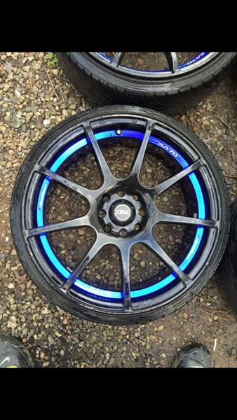

Hej BG!

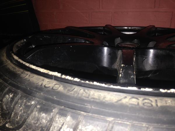

Har lige købt nye fælge som jeg gerne ville have malet sorte.. De har lidt skrammer fra at have ramt kantstenen og derfor mistet farven.
Mit spørgsmål er så: Kan man bruge Plasti-Dip på fælge?? eller holder det bare slet ikke, for det ville jo være billigt.
Og ville det overhovedet blive pænt, hvis fælgene har nogle små-skader i kanterne?

  • #1   26. dec 2015 hvis de skal dippes skal de have 6 lag ihvertfald for at du kan pille det af igen, ellers kan du lisså godt male dem almindeligt..
    naturligvis blir det ikk pænt med skrammerne, men enten kan du slipe, ellers kan du spartle..
  • #2   26. dec 2015 Hej skrammerne bliver mindre synlige ved dip, end ved traditionel autolak
    Ridser og mindre skrammer kan dækkes med plastidip
    Sig til hvis du skal have hjælp til at dippe

    #7   26. dec 2015 Ja okay, tænkte at slibe dem ned så de bliver lidt pænere og så derefter dippe dem, da de har en del skrammer i kanterne.. tror også man vil kunne se det tydeligt hvis ikke de bliver lavet først.
    Det kan jo altid trækkes af igen hvis det bliver for grimt smiley
  • #8   27. dec 2015 Det kan kun trækkes af hvis der kommer mange lag på..
    Hvis du bare sprøjter et lag på, så kan du ikk trække det af..
