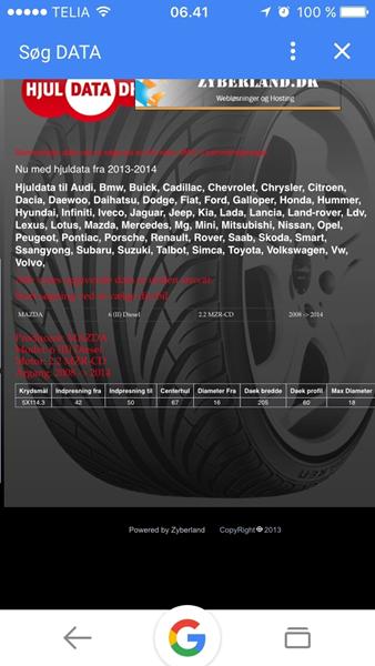

godaften. nogle herinde der ved hvad ET en mazda 6 fra 2009 2.2 163hk stationcar. kigger på nye fælge men er lidt i tvivl om hvad der er plads til under den. nogle der har nogle erfaringer. ?

Men nu ved jeg selvfølgelig ikke hvor stor forskel der er på hatchback og stationcar, så vil ikke love dig noget
Men hvis du kigger efter 8 eller 8.5x19, med ET45 så burde du ikke være helt forkert på den..
mar 2003
7½"X18" ET 60 med 225/45R18 dæk
Men der er sikkert plads til mere (også lovligt).
