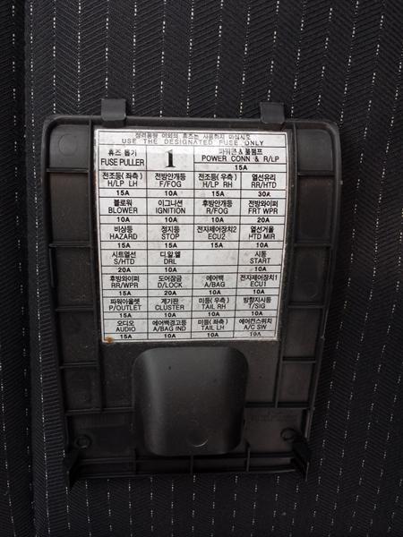

så køber du et sikringsudtag som denne http://www.biltema.dk/da/Bil---MC/Bil-tilbehor/Bil-el/Sikring/Fladsikringsadapter-med-udtag-2-stk-2000035590/
derefter finder du en sikring som er konstant strømførende ( kl:30) der monterer du sikringsudtaget (husk sikringer) og der tilslutter du plus fra dine diodelys.

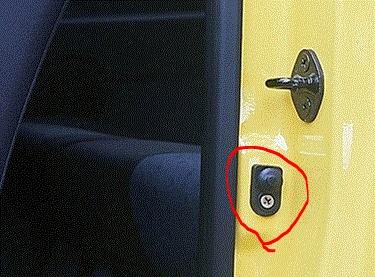

i kanten (sikkert bagkanten) af førerdøren sidder kontakten til loftlyset og på den tilslutter du din anden ledning fra diodelysene og så virker det som du vil have (husk at flytte sikringen du tager ud fra vognens sikringsholder over i ekstra udtaget)

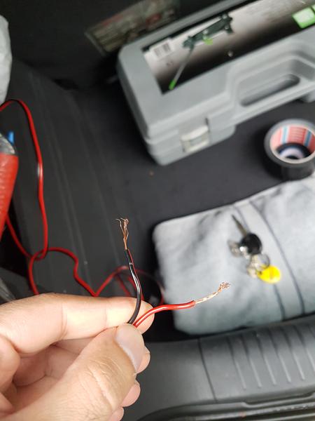

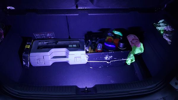

i bagagerummet sidder der pinolpære som standard også i led men lyset spreder sig SLET ikke godt om aften, jeg har pillet den af og sættet strips på for at prøve lyset.
kan godt finde på at sætte den her i bagagerum: http://www.ebay.com/itm/391437674687
ellers har jeg 2 styk af: http://www.ebay.com/itm/390656833301 hvor jeg kan finde kraftige cree pærer.
men planen er først at få tid til at sættes lys ved fødderne, så er jeg glad
det er dog kun ved chauffør siden jeg har monteret ind til videre, og lyset er hverken lavere eller højere, virker da som det skal uden problemer..
