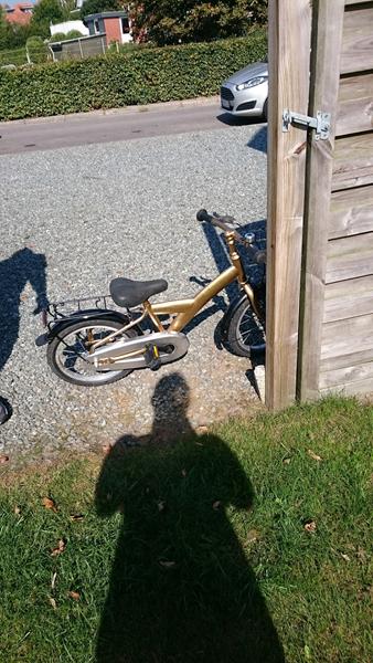

Har lige malet sønnens cykel i guld og Chrome, ovenpå gammel lak, klistermærker og lidt snavs.. Holder glimrende.. Alt Molotow maling funker åbenbart

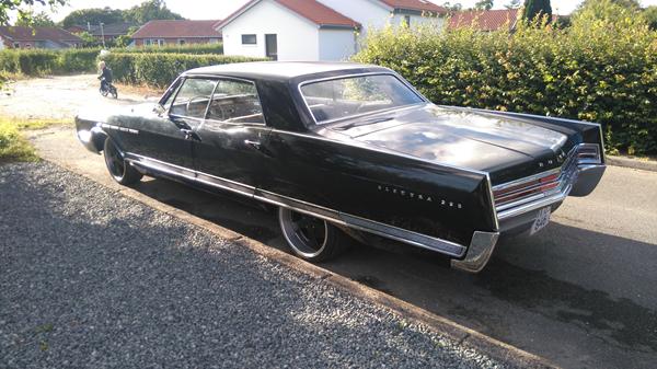

Kan ikke lige finde andre billeder af mine fælge..
