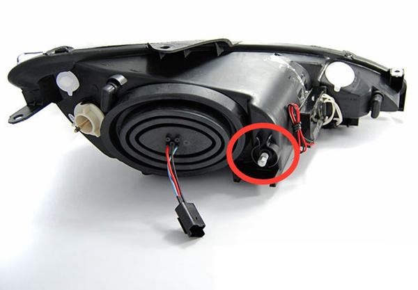

Jeg har monteret mine angel eyes på min peugeot 206, og de lyser desværre noget for lavt, selv på den højeste justering.
Den elektriske motor fungere fint, men hvordan gør jeg at den lyser højere?
alt sidder ellers rigtigt og ser fint ud, bare lige højden på lygterne er ikke hel optimal.
det jo noget med at man kan montere lygte motoren imens man holder lygteparabolen helt op eller helt ned?

Nu er det ikke for at vi skal køre maraton i det, men søgte lige lidt på nettet.
jeg har ikke for nyligt rodet med lygterne på en 206, men umiddelbart har jeg længe ikke mødt biler der ikke skal stilles sideværts, men måske jeg bare ikke har været alle bilmærker igennem endnu.
Men måske du kan opklare det mysterie...

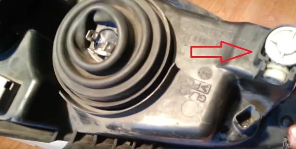

I videoen fra youtube jeg linker til viser den endnu en justerings mulighed, ud over den du påpeger som er den eneste på en original lygte.
Mere precis kan den ses ved ca.1,00 i videoen... så hvis den kun gælder for højden, så ville det da være utroligt spild at skruemuligheder af har 2 steder at justere en lygte i højden.
Video.: https://www.youtube.com/watch?v=IrGbDvtPjoU
Billede at justeringsmuligheden fra videoen hvor jeg har markeret justerings muligheden, ud over den du omtaler på selve den elektriske motor.

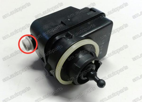

Da du skriver det i no.: #23
Er udlært ved Peugeot og det er den hvide skrue der sidder på lygtejusterings motoren. Den som du har smidt op det første billede. Så du tænder lyset, sætter justeringskontakten i bilen på 0 og justerer på skruen
Forklar gerne billedet.
Og husk det er ikke for at diskutere, men vil gerne have en forklaring på hvorofr det så er to justeringsmuligheder på en original lygte.
