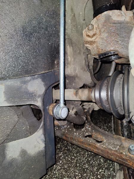

Hej. Jeg har fået monteret gevindundervogn på min Octavia mk2. Men når jeg drejer rattet lidt, så er der stor vibrationer, lyder som den rammer på trækaksler, det samme kan jeg høre når jeg køre op/ned af en bump. Jeg har drejet rattet og kigget, men jeg kan ikke se hvor sen skulle ramme hen.
Bilen er 2.0 tdi med dsg. Nogle ideer?

kan du se om de går mod hinanden.
ved at min vag, der skal man have justerbare stabilisator på, for ellers går stabilisator mod forbroneller andre ting

Trækakslerne kunne ikke tåle den vinkel de fik efter for kraftig sænkning.

Pga den er med dsg er der 3 løsninger.
1. Den skal hæves igen.
2. Motor/gearkasse løsnes og skubbes mod chauffør side ca 1-2 cm
3. Skal købe kort trækaksel.
Pga sænkning blev trækaksel for lang, og derfor problem opstået.
Jeg vælger så den billige løsning, nemlig nummer 2 og vælger nummer 3 hvis det ikke løses med nummer 2
