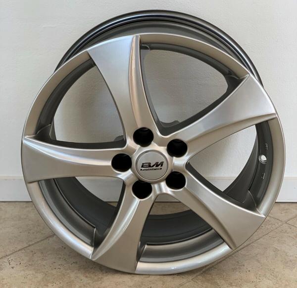

Har disse 18' fælge jeg gerne vil montere på min Skoda Octavia 5E5 Combi fra 2019.
Men ET er kun på 30 og bilen er sænket 30mm. Kan nogen fortælle mig om det bliver et problem i forhold til skærmkanterne?? Dækkene der kommer på er 225/40-18.
På forhånd tak

Jeg må nogle fælge med lidt højere ET.
Ville vælge et35
Min gamle Octavia dog fra 08 der sad et35, 19 tommer med 235/35 dæk på med sænkning. Med tiden blev der ødelagt 2 skærm kanter foran. Jeg sku ha valgt 225/35 dæk på men det var så forsent hehe. Du kan se bilen i galleriet
Med 18 tommer fælge og et 35 med de rette dæk på, så vil det helt sikkert passe
