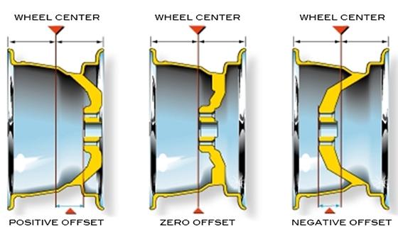

  • #7   25. aug 2017 Forklaringen på ET mål er simpelt.
    ET0, så er monteringsfladen LIGE i midten af fælgen
    ET40, så er monteringsfladen 40mm ude mod ydersiden fra midten af
    ET-40, så er monteringsfladen 40mm ind mod indersiden fra midten af
    Så:
    Desto højere ET, desto tættere mod bilen
    Desto lavere ET, desto længere ud mod kanten
    Så forestil dig at montere det 3. billede på Sø propels inspark, som er et LAVT(negativt) ET, så rykker du dækket længere ud.
    På din Aygo er det en god ide med ET40 eller ET42, men ikke højere, for så slider du hul på din brændstof påfyldnings slange - been there done that smiley
