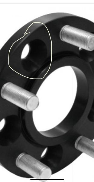

  • #1   30. apr 2024 H&R f.eks. laver sæt med andre pinbolte som er længere. De er nemme nok at skifte ud. Så fejler det intet.
    Det er svært at svare på om det kan gå med de pinbolte bilen allerede har da der er forskel på hvor tyk anlægsfladen på fælge er.
  • #2   30. apr 2024 Eibach har også spacer sæt, hvilken bil?
    Tænker næppe det vil være en udpræget succes at nappe 10-15 mm af gevindet med en spacer, men du kan jo starte med at måle hvor meget “stang” du har at gøre med.
    På en spacer der kommer med en pin bolt, her skal tykkelsen jo være stor nok til at “gemme en møtrik”.
    Uanset løsningen, så er spacere desværre ikke lovlige, med mindre vi snakker et sæt med spacer / fælge er godkendt sammen.
  • #3   30. apr 2024 Der skal være nok gods i spacer
    Til at man kan spænde dem ordentligt fast
    Med 15 mm bliver der ikke meget tilbage
    Der holder dem på navet
    Man kan få dem i 15 mm med bolte
    Så er der nogen meget flade Umbraco bolte med til at spænde dem fast
    Når der også skal være plads til en møtrik
    Som skal have en vis tykkelse, for at kan holde, tror jeg det bliver svært og finde
