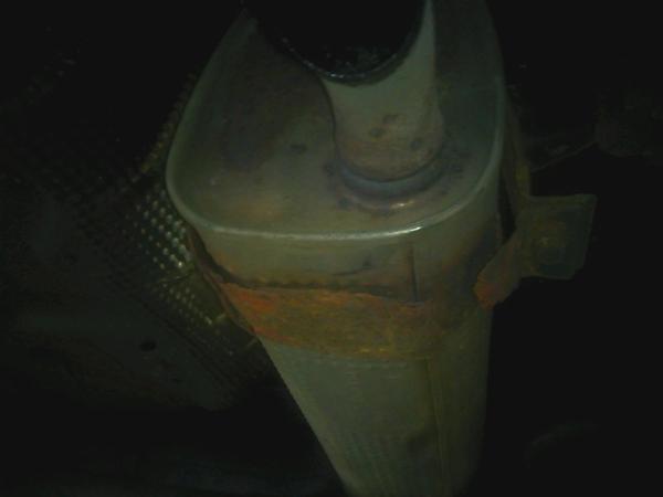

Jeg har et problem med at ophænget til bagpotten er rustet væk..
Peugeot har fikset det ved at proppe selv skærende skruer igennem resterne af det, men det er så ca 1 år efter nu knækket af..
Har fundet ud af jeg kan købe et nyt ophæng til den.. (sådan en klemme der holder rundt om potten)
Problemet er bare jeg er usikker på om jeg vil ødelægge mere ved at tage skruerne ud så den nye kan være der..
Kan jeg på en eller anden måde lukke hullerne eller er det lige meget?
Skal jeg prøve at få klemmen over skruerne istedet?
Vil bare have ca 1-2år mere ud af det før jeg skifter til noget rustfrit..
Det er kun ophængene der er gået på den.. Og da der ikke er begyndt at komme huller andre steder håber jeg lidt på jeg kan fikse dem..
Det er den klemme de har holdt sammen med skruer... Man kan åbenbart ikke skifte den hos peugeot.. men som sagt har fundet noget uoriginalt

Det er den her jeg overvejer at smide på..
http://www.ebay.co.uk/itm/PEUGEOT-207-REAR-SILENCER-EXHAUST-STRAP-BAND-BRACKET-HANGER-MOUNT-BACK-BOX-/121130860845?pt=UK_CarsParts_Vehicles_CarParts_SM&fits=Car+Make%3APeugeot%7CModel%3A207&hash=item1c33f6412d

De sender ikk til dk.. + ved heller ikk helt hvordan man skifter sådan noget.. kan ik svejse

http://www.ebay.de/itm/Endschalldampfer-PEUGEOT-207-1-4-16V-Schragheck-06-heute-Endtopf-Auspuff-/390538279989?pt=DE_Autoteile&fits=Make%3APeugeot%7CModel%3A207&hash=item5aede53c35

Du kan jo også bare holde det oppe med noget bindetråd...
Hullerne kan du jo bare svejse til....

Ok, så ser ud til at hullerne bare skal svejses til.. det er fint
Henning L:
Ja okay så kan jeg vel lige så godt lave det sådan..
så hvis jeg kan finde ud af at skifte vandpumpen på min 207er så burde udstødningsrør ikk være et problem?
Men bagpotten er der jo i princippet ikk noget med.. det er bare det der skide ophæng.. Men okay en ny som det her koster sku ikk meget mere end det ophæng.. Og hvad bør jeg forvente af levetid?
