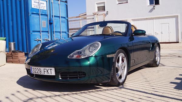

Jeg er ved at se på en, Porsche Boxster 3.2 ´med defekt motor. Sælger kan kun oplyse, den har sagt nogle slemme lyder, og kan ikke starte,
Mit spørgsmål er derfor: Har de en general sygdom, der afliver motoren ?
Min terori er olie mangel, pga manglende tørsump (Hvad hård kørsel) Så i bund og grund er det vel bare en anden motor.
Eller der andre meninger ?

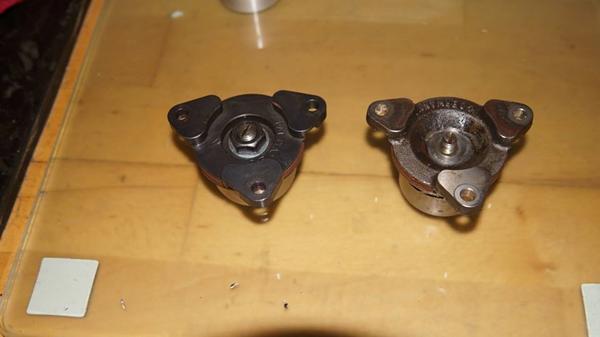

  • #7   17. nov 2013 Der er et generelt problem på de motorer... Søg på "Porsche IMS failure". Det er et mellemleje på knastkædearrangementet der kan fise af. Dette svarer til en sprunget tandrem, så forvent ny motor, da lejet springer, og fører metalspåner med rundt i motoren.

  • #13   17. nov 2013 Delene fra lejet blokkerer oliekanalerne overalt i motoren, så der er risiko for at alle lejer, krumtap, plejllejer osv. er færdigt. Så det er desværre ofte eneste udvej med en ny/anden motor. Så det vil være dumt ikke at kalkulere med det ved et eventuelt køb.

  • #21   16. apr 2016 Nye forstærket leje og det gamle.... Gæt selv hvad er hvad
