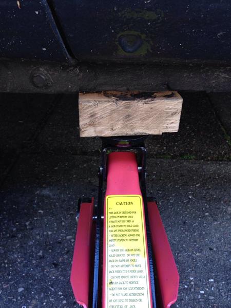

    Hvad med inde på armen der bærer selve hjulet... Må jeg løfte derude med en træklods?

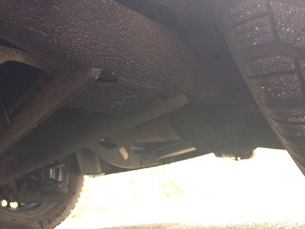

  • #5   18. apr 2014 @tigger
    Det er ret almindeligt at løftepunkterne er på den skinnen. Men det er også ret almindeligt at man smadrer skinnen ved at løfte på den. Den kan holde til det, ja.en jeg mister maling og rustbeskyttelse, som du kan se på billedet...
  • #6   18. apr 2014 @Holmeren
    Så jeg kan bare finde et stabilt punkt på armen der bærer hjulet? Kan fint nå derind med donkraften...
  • #7   18. apr 2014 Jeg bruger dem altid når jeg løfter min med dunkraft på løftepunkterne og det har ingen problemer givet,,, når jeg så har bilen oppe sætter jeg en opklodsningsblok ind under bilen hvor det nu er tilladt at løfte og så sænker dunkraften og så gør jeg det samme i den anden side,,,, selvfølgelig hvis jeg bare skal have skiftet et hjul bruger jeg ikke opklodsningsblokke...

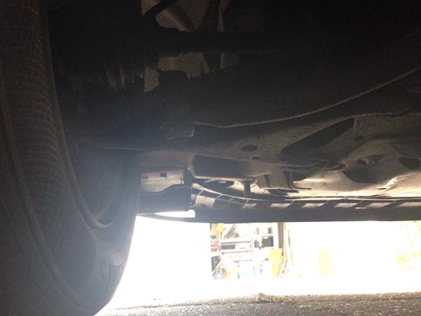

  • #8   18. apr 2014 Løfte altid inde under på vangen hvor forbro sidder, og bagved på bagbroen hvor man lige kan få fat, medmindre der os er en god vange at få fat i derhenne....
  • #9   18. apr 2014 @bjørn
    Mener du lige der, hvor hullet er? (Det er forhjulet)

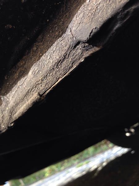

  • #10   18. apr 2014 Og her, på den bjælke der går på tværs af hele bagenden?
  • #11   18. apr 2014 Det hul er i bærearmen, hvilket du sikkert godt vil kunne, men jeg havde undgået, Det billede du har af hvad der ligner bagbro vil godt kunne bruges, men foran ville jeg prøve og finde noget i karosse der er godt kraftigt...

  • #13   18. apr 2014 Ja du løfter bare der hvor du selv syntes det ser stabilt ud....
    Går ud fra at din nye bil ikke har en donkraft i tilfælde af en punktering, så det må være derfor at du ikke vil have at der bliver løftet i panelerne, og om du fandt en gummiklods eller lign. andrer det ikke på problemet...
    Og hvis undervognsbehandlingen ikke han holde på en ny bil, så kan det jo heller ikke være ret gammel det der er sprøjtet på, så skal du nok se på om arbejdet er gjort korrekt nok.... for det skal godt nok ikke skalle sådan af, for så er det jo allerede tørret ud... og det er ikke godt... smiley
