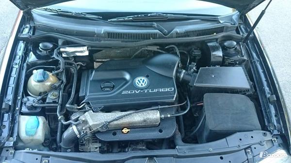

Hej folkens.
Et lille spørgsmål til motorrummet på en AGU 20V turbo motor.
På vedhæftede billede ses et billede af motoren.
Hvad er det for en boks der sidder til venstre for servoreservoiret?
Altså den boks der sidder lige under kølervæsketanken og over sprinklervæskebeholderen?

Jeg undrer mig bare over at den nogen gange klikker højlydt i takt med omdrejningerne?

Jeg havde et problem på min aeb hvor den ventil du kan høre klikke (n80 evap magnet ventil) stoppede i åben stilling, og ledte til falsk luft i indsugningen gennem tanken hvor man kunne høre den sugede..
