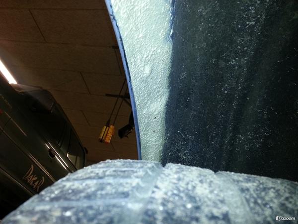

Hvad er det for et produkt der er blevet brugt her på billedet? Det er inderskærmen bag?
Har nemlig udført pladearbejde, grundet derefter sealing på samlingerne, og nu vil jeg gerne have det produkt på som på billedet.
PS. Billedet er lånt af en anden bruger, som uden held har svaret mig på mine PB'er.

http://www.biltema.dk/da/Bilpleje/Rustbeskyttelse/Karrosseribeskyttelsesmasse-36378/

https://www.rundtombilen.dk/shop/motip-stenslags-beskyttelse-1077p.html#.VOItm_mG__E
Du skal bruge sådan en pistol som denne her for at få den nuprede overflade "appelsinhud"
https://www.rundtombilen.dk/shop/bodypistol-incl-hulrumsslange-1078p.html#.VOIuivmG__E

Jeg skal jo lave et lag på ca. 5cm, og det tror jeg ikke man kan med det.
Jeg ved godt hvilken pistol der skal bruges. Den har jeg

MEN du skal have et lag på 5cm??? Og det er tykkelsen vi snakker om???
Det lyder fuldstændig vanvittigt i mine ører...

Billedet skal forestille en bagskærm skåret ud, hvor det sorte er skærmen, og det røde er det produkt jeg gerne vil bruge (måske gummihud).

men ville da fulde det op med noget sealer eller silicone i en fugepistol og så kan du jo sprøjte lidt gummihud over hvis det behager dig

Dit første billede viser nu altså heller ikke sådan et hult rum der er spartlet til, men en lige skærm der er blevet rustbeskyttet

Det billede du linker til har fået rullet skærmkanterne så der ikke er noget "luft" oven over, derfor ser det ud som det gør.
Men jeg forstår dig stadig ikke helt, for en skærmkant er ikke mere end 1 max 2 cm bred, men du snakker om 5 cm???
Tror du ikke det var bedre at få svejset noget plade i så du får lukket det hulrum du på en eller anden underlig måde har fået skabt, og så bagefter fylde hulrummet op med textyl, så ruster det aldrig...
Er det stadig ikke det du mener så må du sgu smide et billede op at din egen bil. For jeg har godt nok svært ved at forstå hvordan det hulrum er opstået ud fra din tegning...
