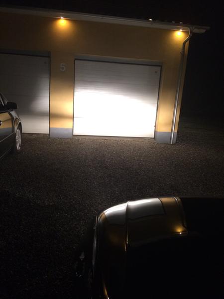

På audi A4 B8 årgang 2010 UDEN Xenon står mit kortlys perfekt men det lange lyser meget for højt, målt både på lygteap - på væg og på vejen / træerne.
Det er så galt at det mest er træerne som bliver lyst op ad det lange lys.
Spørgmålet er : hvordan justere man langlys uafhængig af det korte lys på denne model , kan se at når jeg justere på den hvide skrue i toppen af lygten så tager den både kort og langlys med op og ned , men har også langt mærke til at den elektriske lygtejustering inde i bilen kun justere det korte lys.
