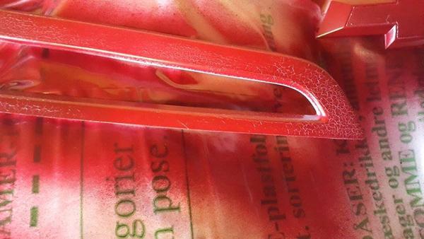

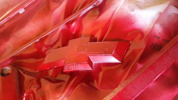

lak krakelere når det påføres {{forumTopicSubject}}
god aften bg forum
en kammi og jeg er i gang med at indfarve ting til bilerne
og er stødt ind i et problem med lakken
vi har slebet ned med korn 600-1000
så brugt en vand opløsning med malerrens i til og fjerne støv og fedt fingere
tørret efter med en micro fiber klud
givet grunder
og slebet ned igen inden lak
ladet tørre helt ind og derefter lakeret med specialt lavet lak fra lak grossisten
det er på en form for crome lak plastic liste
hva har vi gjort forkert

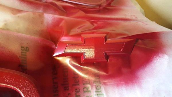

vil maks anbefale 600 for hæftningens skyld. Har selv har problemet med det ikke ville hæfte ordentligt på hinanden. Gik ned til korn 500 og vupti har ikke har nogen problemer efterfølgende.
