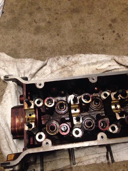

Søger lidt hjælp, hvad angår rensning af topstykke..
Jeg har et topstykke Liggende fra min forældres gamle bil, som fik skiftet motor grundet en revne i en cylinder væg... Topstykket fejler som sådan ikke noget, men havde tænkt mig at at renovere det, så jeg kan bruge det på min egen bil...
Der er en rødlig/brunlig belægningen indvendig i topstykket, som for mig til at tro, at den har kørt forlænge på den samme olie...
Nu er jeg ikke en haj i det med at skifte ting i en motor, da jeg aldrig har prøvet det før, så jeg ved ikke om det er derfor. Men jeg kunne godt tænk mig at få det renset af.
Er der nogen der ved hvad jeg skal rense den ned med, og om det overhovedet kan lade sig gøre???

Vask det i benzin eller petroleum, brug en stiv børste. Det er nok mest udenpå der er noget snavs, indvendigt er det nok bare olierester.

Hvad så med ventilerne, her tænker jeg mest på udstødningsventilen

Soda blæsning med efterfølgende afvaskning i motorrens.vand og tørring er kuren her
Mvh kp

Jeg regner selvfølgelig med lige at få det tjekket og evt få det planet..
Lige nu er det skilt Ad, og skal bare renses..

Man måler med en retskinne om det er lige.
