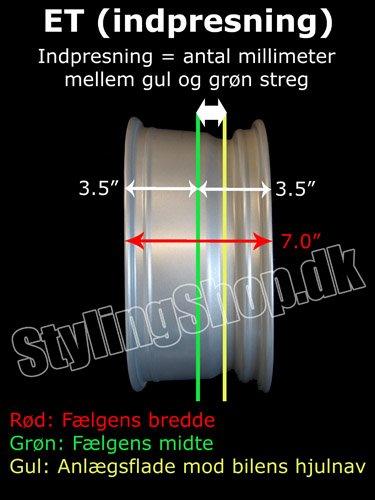

står med et mindre haste spørgsmål når jeg har en bil der køre med ET mål på 25 vil en fælge med ET mål på 15 så ku passe på ?
jul 2006
Følger: 8 Følgere: 7 Biler: 3 Emner: 211 Svar: 1.407
feb 2005
Følger: 11 Følgere: 5 Biler: 3 Emner: 111 Svar: 2.320
Lavere ET betyder længere udad
jan 2011
Følger: 2 Følgere: 2 Emner: 22 Svar: 80
225 alu på i stedet men de er på ET 15 så de vil nok kom til stikke lidt uden for skærmkant
