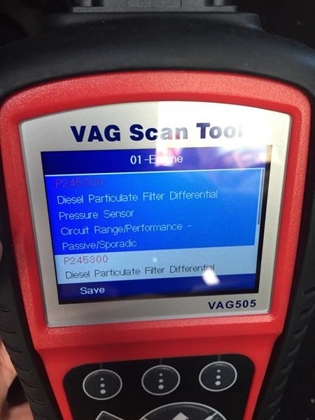

Hjælp til hvad det her kan være?
Golf 1,6 TDI 2011
I søndags lyste ( filter tilstoppet med sod )
Også
Men det forsvandt efter 5 km i 5-6 gear på motorvejen
Er det min "bare" en føler?
Eller hele partikelfikteret det skal skiftes

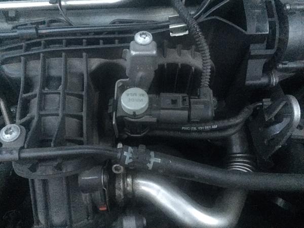

ser nok sådan her ud.

Håber bare det er sådan en
nov 2004
Følger: 8 Følgere: 9 Biler: 5 Emner: 331 Svar: 1.185

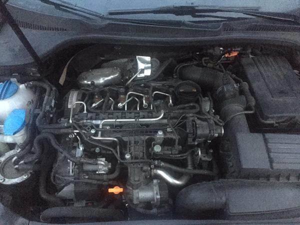

nogen der ved hvor i motorrummet den sidder?
den burde jo være til at skifte selv
