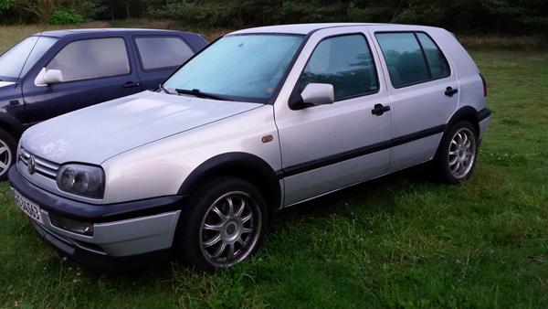

Hej Bg
har en 97 golf 3 vr6 med automatisk gear der er begyndt at den vil ikke i 4 gear også nogle gange går den i 4 og andre gange bare hurtig i 4 også 3 igen siger fejl 00264 shift solenoid 4 opel circuit or short to grund or b+ (N91)
og det er eneste fejl. så mit spørgsmål er om hvis jeg skifter den box i bund af gearkasse med alle solenoid valve på så burde det var det Eller kan det ligge i styrebox eller andre steder kick down virker heller ikke i de 3 første gear ??
