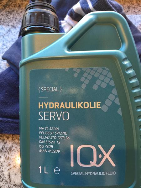

det er den her du skal bruge..
Jeg vil skifte tryk kuglen også hvis den ikke er skiftet for nyelig.
