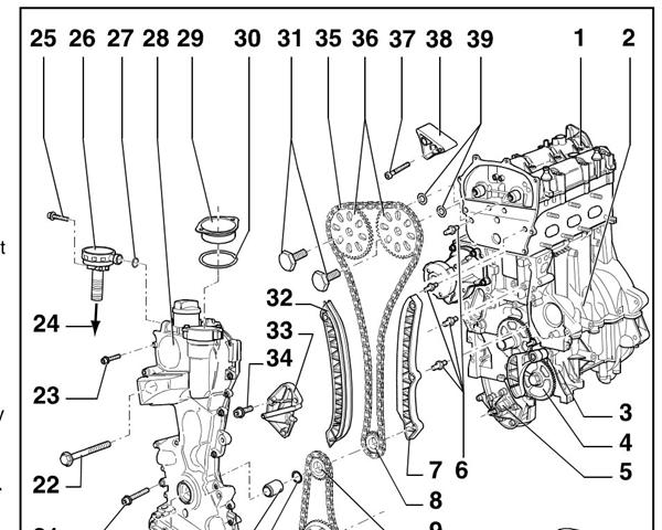

Er der nogen der ved hvordan de 2 knastaksler skal stå i forhold til cylinder 1.
Jeg har desværre kvajet mig og taget hele knasten af uden at lave nye mærker og nu skal det hele monteres igen.
Håber nogen kan hjælpe

Bilen er fra 04 - motoren en azq. og har kæde. Jeg fik skilt det hele af i en lidt forkert rækkefølge og fik ikke sat låseværktøj i knasterne. Kom til at løsne knasterne fra ventildækslet og topstykke - så det hele blev løst da jeg ville løsne ventildækslet. (Løse hjul)
Jeg er i gang med at skifte kæde (den var hoppet og i nødprogram) med nye tandhjul til de 2 knastaksler og nyt tandhjul til krumtappen og skal også ha skifte olietyvene.
Jeg har ikke nogen mærker at gå efter så knasterne skal stilles om på ny også laver jeg et låseværktøj når de er indstillet.
Skal jeg have en tester på til dette?
Så jeg kan se hvordan knasterne står i forhold til krumtap eller er der en grundindstilling.

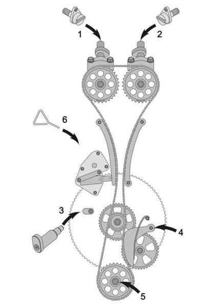

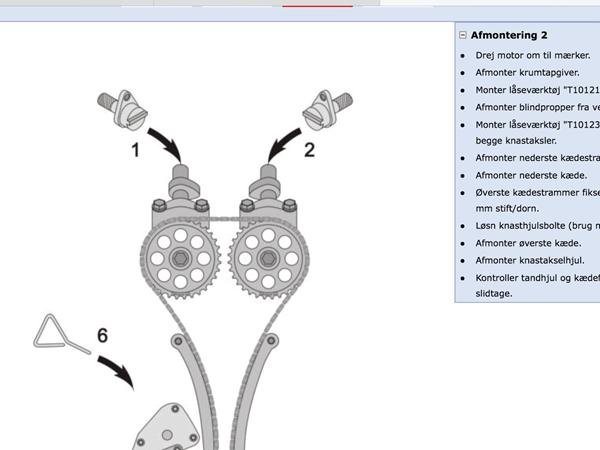

Kan se på din tegning at knasterne peger på cylinderen. Er det "bare" sådan de skal stå eller skal det udmåles?
Krumtappen skal også have et nyt mærke da forkammerhuset var flækket.
Håber du kan hjælpe og tak (hvor fik du den tegning fra)
aug 2008
Billede er fra arbejdet.

Jeg kan godt låse det hele. Men jeg ved ikke hvordan krumtap og knastaksel skal stå i forhold til hinanden. Jeg har ikke nogen mærker at gå efter... Forstil dig en motor du skal samle fra bunden og ikke en hvor der allerede sidder en kæde på med mærker på knast og krumtaps hjul som man så kan låse

Så spørgsmålet går på:
Hvordan skal knast og krumtap stå i forhold til cylinder 1 når man ingen mærker har og man starter helt for bunden. Kæden er pillet af og skal jo først på når alt står som det skal og er låst

Du skriver du godt kan låse den. Hvis du kan låse den med låseværktøjet, så står den rigtigt. Når begge knaster + krumtap er låst, så er det hvor du skal montere kæden.

Hvorfor har du skildt den ad? Stemplet skal låses, ellers får du svært ved at montere kæden
