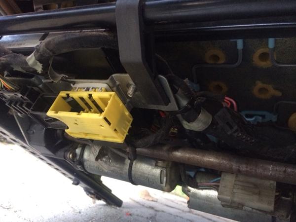

  • #1   8. okt 2015 Ved ikke hvad det sorte er til.. Det må være noget eftermonteret..
    Originalt sædevarme køre igennem det gule stik...
  • #2   8. okt 2015 Ja tak. Det fandt jeg også ud af senere. Men jeg fandt ud af at sædevarmen har tre stik/ben inde i det gule multistik. En til stel, en til 12V og en som virker som en slags temperatur som åbenbart måler temperaturen af måtten og så slår den fra hvis den bliver for varm? Eller hvad er den tenperatur ledning til?
