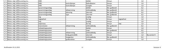

  • #16   15. jan 2016 7.05.001 Generelle bestemmelser
    E-godkendt køretøj registreret første gang efter den 1. januar 1998 (motorcykel dog 1. januar 2004) må kun monteres med e-/E-godkendt udstødningssystem.
  • #17   15. jan 2016 niels a bare fordi den er synet så betyder det ikke alt er lovligt. Hvis der ingen dokumentation er på udstødning så er det ikke lovligt. Her har du det på skrift.
