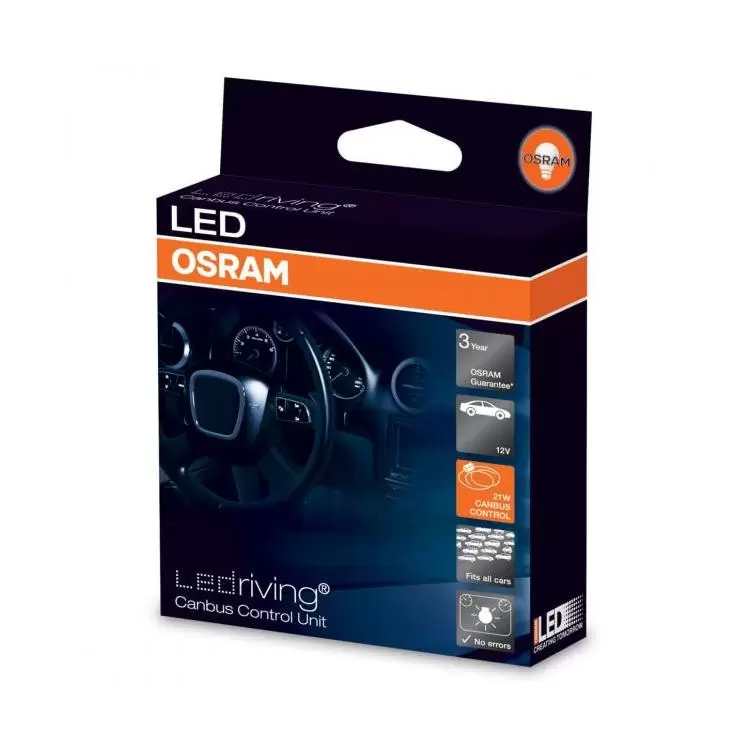

Jeg har købt en 4W LED pære fra Osram til blinklyset på bilen som erstatning for den gamle 21W glødepære. Den nye 4W LED pære blinker ganske normalt udenfor bilen. Men inde i instrumenteringen melder den om pærefejl og blinker helt sindssygt med relæet. For at afhjælpe problemet har jeg købt et kit, der er lavet til pæren. Et såkaldt Osram LED Canbus Control kit ligesom i linket her:
http://www.powerbulbs.com/uploads/images/products/OSRAM-LEDriving-21W-Canbus-Control-Unit(1)_750_750.jpg
Jeg har monteret det fuldstændig som vejledning foreskriver som her:
http://oswietleni.pl/images/Oswietlenie_samochodu/Zaroki_LED/OSRAM/Canbus/canbus_tech.jpg
Fejlen er der dog stadigvæk. Modstanden er aktiv og bliver varm, når blinklyset er slået til, så der er forbindelse igennem det hele, men den blinker stadig helt amok inde i instrumenteringen..
Håber folk har nogle idéer til at afhjælpe det Canbus problem
